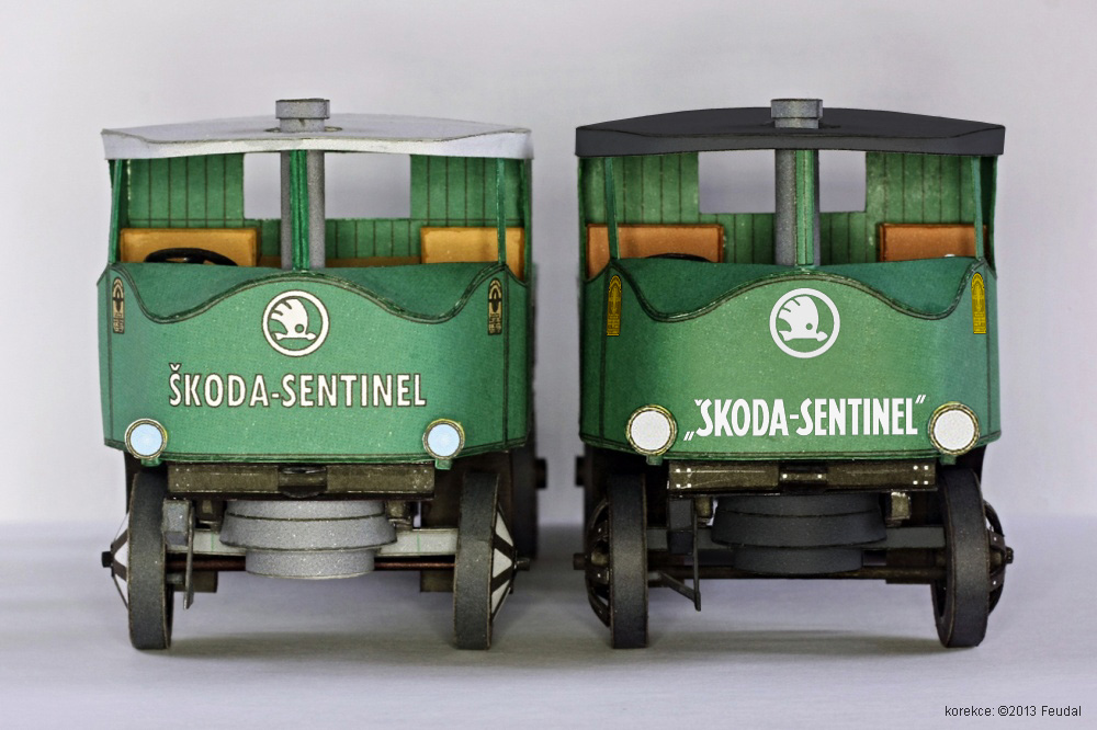

Je to nádhera ... jen mne mrzí a je mi líto, že se náš kontakt nějak vytratil kamsi do ztracena. Měl bych ještě pár připomínek a doporučení zvláště, když byla spuštěna druhá, revidovaná, stavba. Pokusím se je popsat a na několika upravených fotografiích demonstrovat.

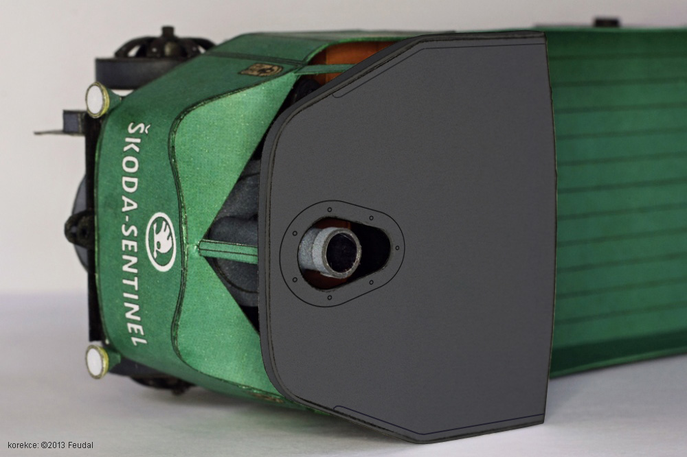

Upravený otvor ve střeše je fajn, pouze mu schází naznačení kování a při té příležitosti i náznak lišt na bočních hranách
střechy. Tu bych také rozhodně udělal „skoro” černou, protože ten „pozink(světlý plech) působí dost rušivě a nepřirozeně. Z téhož důvodu bych ztmavil i nádrž na vodu, parní stroj a přední nápravu, které byly zpravidla, jako celý podvozek, natřeny černou barvou (někdy též zelenou). Velmi rušivé je rovněž černé kování korby, zvláště pak v kontrastu s „bílými tečkami” zde naznačujícími vratové šrouby. Konec konců všechna bílá zobrazení spojovacích materiálů (šrouby, nýty) na podvozku a kolech jsou opravdu nehezká a samozřejmě, jak jinak, opět rušivá. Když ne jen konturou, udělal bych je v nepatrně odlišném tónu tmavé šedi (u černých partií). U kol je to potom nejmarkantnější, zvláště pak na paprscích předních kol, kde nic takového v reálu není (byl to ocelolitinový odlitek s výztužnými žebry na vnitřní straně).

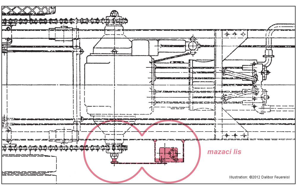

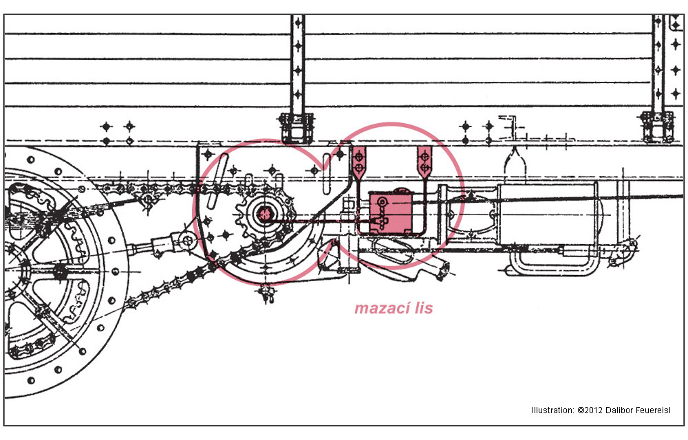

Na několika snímcích s výkresy jsem pak autorovi ještě doporučil doplnit na pravou stranu podvozku mazací lis, poháněný táhlem od osy parního stroje, ale podle pohledu na šasi se štítkem a jmenovkou doplněn nebyl. Škoda, je to docela významný detail, ale asi příliš drobný (výkres naleznete na mých stránkách http://www.sentinel.cz).
Štítek na kabině v perokresbě se mi také zrovna moc nelíbí, protože svým výtvarným projevem poškozuje celkovou vizáž jinak krásného modelu a řešil bych ho podobným způsobem. Fatální chybou je potom ten „bronzový odlitek” kulatého štítku s logem Škoda na dřevěných bocích kabiny. Pokud tam vůbec byl (zpravidla při expedici nového, nebo repasovaného vozu z továrny), byl pouze malován bílou barvou. Inspirace dochovaným ex-vozem Ericha Preisse (nyní v majetku TM Brno) není zrovna to pravé ořechové. Když už řeším vizáž kabiny, změnil bych rozhodně tu „počítačovou” charakteristiku použitého písma na přídi podle dobového vzoru, protože se jednalo opět o ruční práci, která se velmi často lišila kus od kusu, což lze snadno vypozorovat na dobových fotografiích. A konečně (jak je z upraveného snímku patrné), upravil bych velikost elektrických světlometů, která jsou moc malé.

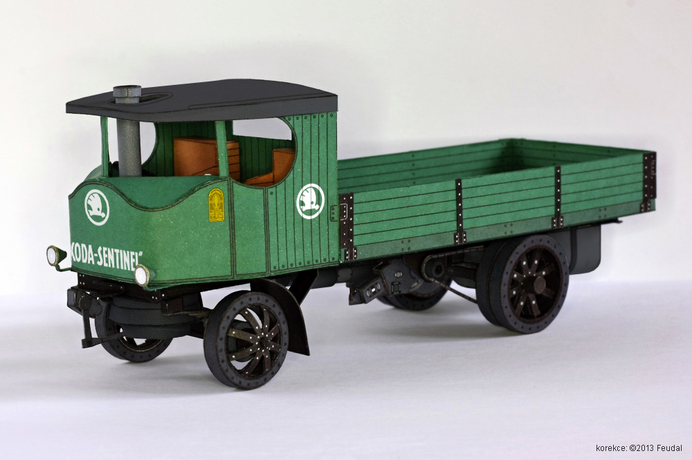

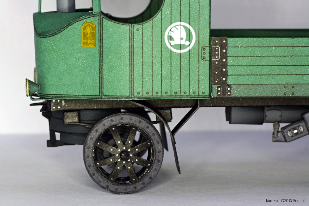

Jak jsem slíbil, tak taky plním. Model Sentinelu se podařilo dokončit a tudíž je už vážně HOTOVO.
Velké poděkování patří Daliborovi za jeho pomoc při dokončení modelu. Nebýt jeho cenných podkladů a věcných připomínek, model by nevypadal tak jak vypadá ;).
:arrow: Největší úpravou byl nejspíš podvozek modelu, kde přibilo pár nových detailů a celý byl přebarven.
Obrázek Obrázek Obrázek Obrázek
:arrow: V interiéru přibily taky nějaké maličkosti a ty stávající prošli grafickými korekturami. I když toho po osazení střechy není nakonec moc vidět, ta námaha stála určitě zato.
:arrow: A co se týká exteriéru, však posuďte sami
